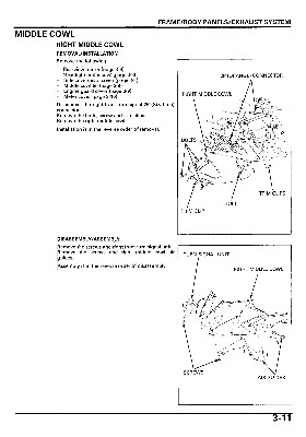

Koledzy o pomoc proszę. Jak zdemontować boczną (dużą) owiewkę z prawej strony NT 700V?
Wymontowałem schowek prawy, a owiewka trzyma się tylko czachy i częściowo pulpitu rozdzielczego. Nie chcę ciągnąć i szarpać, aby czegoś nie zdeformować, albo urwać. Chcę się dostać do korka chłodnicy, bez tego zabiegu nie ma szans wymienić płynu.

Sam jeszcze nie rozbierałem. Może ta rycina z manuala pomoże...
Edit 24.11
Niestety nie umiem wstawić w pełnej rozdzielczości :(

C_D, może by to pomogło, ale jest nieczytelne nawet na fotosiku.pl Może masz to w innej formie, byle rozdzielczość była duża, to podesłałbyś na maila henrykje@gmail.com ?
Ciok, właśnie chodzi o te śruby w okolicy czachy, których wyczaić nie mogę, myślę że śruby trzymają a nie jakieś zaczepy, bo mocno to siedzi.

No niestety, w tym skanie instrukcji, który mam wiele więcej nie widać. Wrzuciłem ci na maila tą stronę w powiększeniu - może coś wypatrzysz.

To co dałeś na maila to zupełnie co innego, po prostu czytelne :) Dzięki

Dzięki Ciok. Aż tak kolegów nie będę wykorzystywał :) Szkic od Piotra pomógł tylko ciut, ciut, ale zawsze to coś :) Co prawda nie udało mi się zdemontować owiewki głównej, ale po kilku godzinach walki znalazłem sposób i poluzowałem osłonę wewnętrzną, tę która nakrywa nakrętkę termostatu. I tym sposobem jest dostęp do korka/termostatu chłodnicy. Teraz płyn można wypuścić, ale pod warunkiem, że znajdę śrubę spustową w pompie :) Znowu problem z tym, bo rozwiązanie jest inne niż w 650tce. Żadnej takiej, podobnej śruby tam nie widzę. Może Piotr podeśle rycinę tego szczegółu. Nie mam zamiaru tego robić po kowalsku (z całym szacunkiem dla zawodu kowalstwa) jak poradził mi mój kumpel, żeby zdjąć przewód gumowy z króćca pompy.
Jak poczytałem na forum jakie problemy ktoś tu miał z uszczelnieniem, to wolę nie ryzykować.
