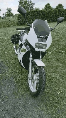

Mam wersję revery z prostakatną lampą przednią słabo świeci bo odbłyśnik już utleniania się . Od jakiego modelu mogę dopasować lampę.

Reverki nigdy nie miały prostokątnych lamp. Zawsze jedna okrągła.
Chyba że masz jakąś owiewkę, to już zależy od producenta tejże. Wstaw jakieś foto, to będzie łatwiej Ci pomóc.

Wysłany: Wto Kwi 12, 2022 14:20   Honda
Moja Honda

Jak dla mnie to wygląda na owiewkę Five Stars. Na forum były takie, może niech właściciele się odezwą :wink:

Wysłany: Sro Maj 04, 2022 20:08   Honda ntv revere przednia lampa prostokatna
Scotty masz racje ,owiewka Five Stars....
Na tutejszym forum szukanie zamiennika bylo jak szukanie igly w stogu siana.Prpblem zaczynal sie od zarowki od ktorej gorace powietrze niszczylo powoli gore obudowy doprowadzajac do rorzszczelnienia obudowy i wilgic i brud dokanczaly reszte.Blad konstrukcyjny.
To co pomoglo wielu posiadaczom tej owiewki ;
wymontuj swoja lampe dla porownania i szukaj lampy APRILIA PEGASO 650 z roku +-1992--1998
Mam nadzieje ze pomoglem--Pozdrawiam
