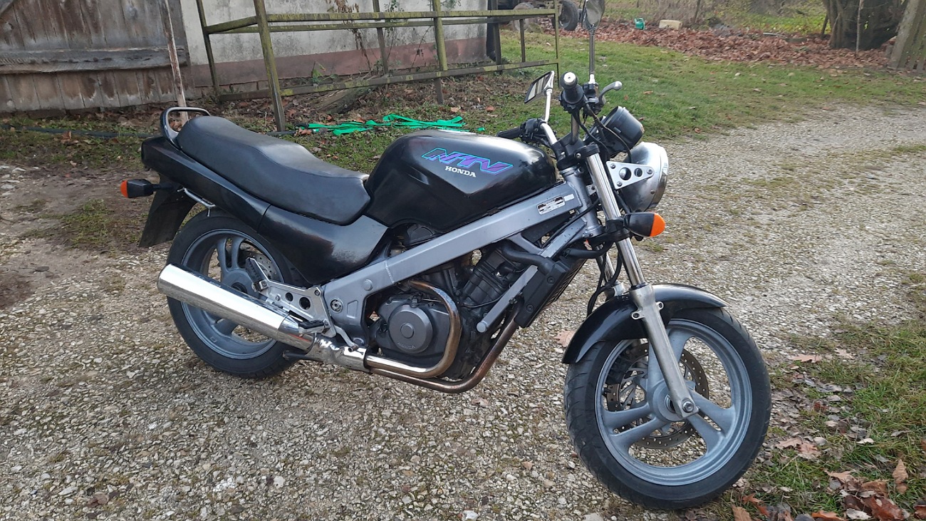

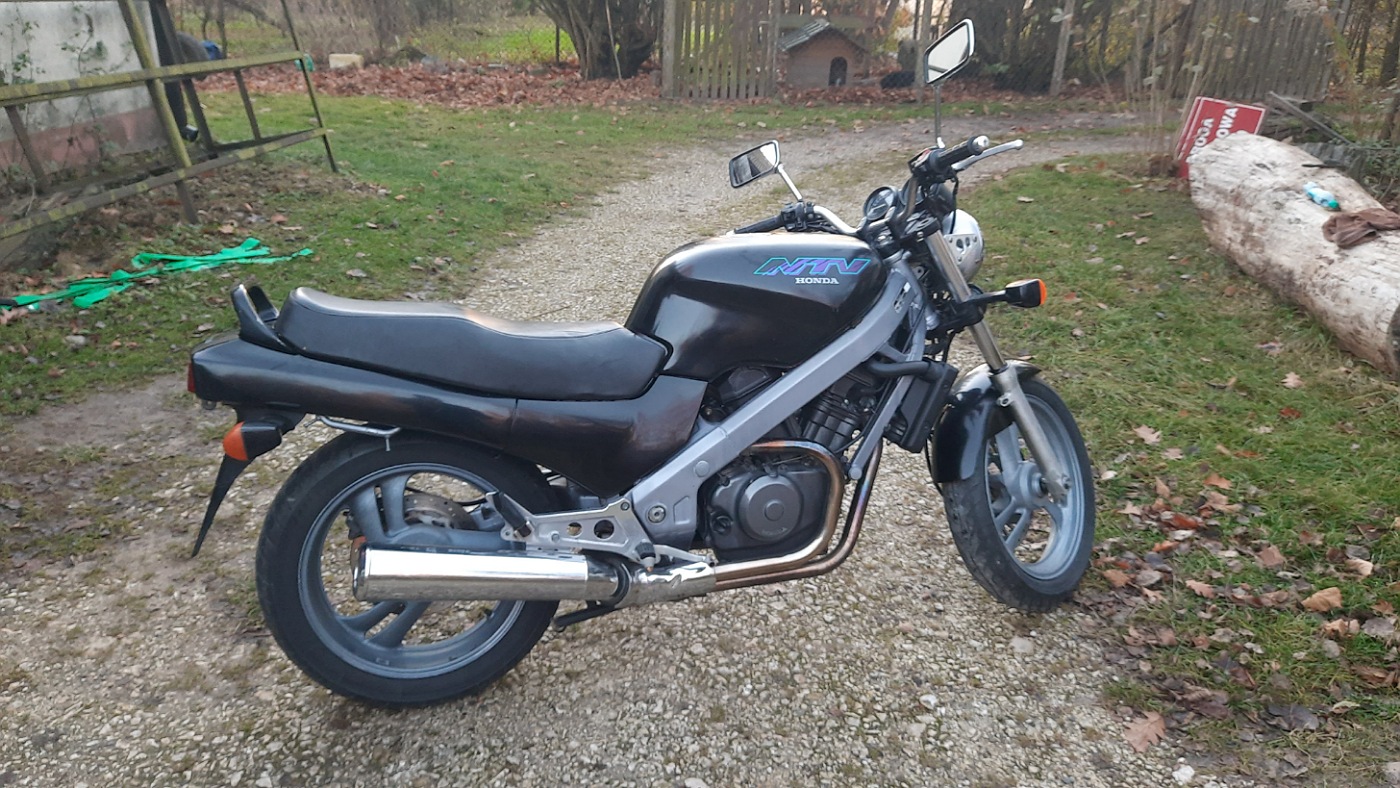

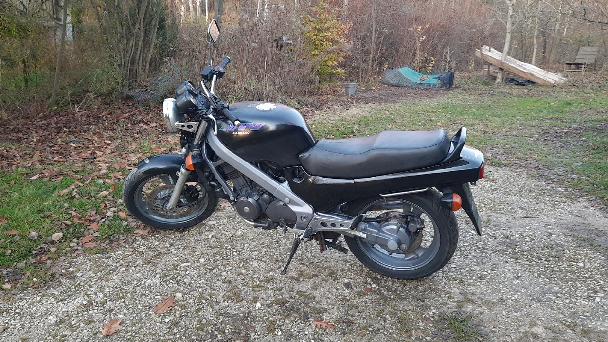

Witam wszystkich motocyklistów! Chciałem się przywitać i pochwalić moją dopiero co zakupioną Hondą NTV 650 z '97. Jest to mój pierwszy motocykl (we wrześniu zdałem egzamin na kat. A), ale już czuję że to będzie wspaniała przygoda, a sprzęt będzie służył dłuuuuugie lata. Chciałem też zapytać od razu Was - ekspertów od tego modelu, czy to normalne że w czasie jazdy w takich jesiennych temperaturach rzędu 10-15 stopni albo nawet niższych (ale nie na mrozie, bo to średnio bezpieczne) wskaźnik temperatury pokazuje mniej niż pół, ledwo co wskazówka jest nad literą C, a dopiero po zatrzymaniu, np. w korku, wskazówka wędruje gdzies w okolice połowy zakresu? Wentylator na pewno działa bo jak już przyjechałem do garażu to włączał sie nawet przy zgaszonym silniku a na włączonym zapłonie.

Uwagi:
- Kanapa była juz robiona
- Brak zaślepek na ramie przy podnózkach
- Oryginalny wydech i lusterka
- Centralka (duĹźy plus)
- Lampa przednia...wygląda na zmatowiałą, powinna być chromowana, ale to może kwestia ujęcia.
- Nieoryginalne ciężarki na kierownicy
- Przednia tarcza wygląda jakby miała juz duży rant, ale jak wyżej... kwestia zdjęcia
