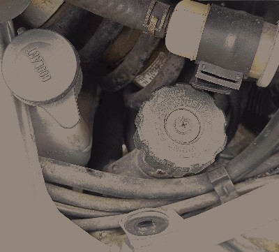

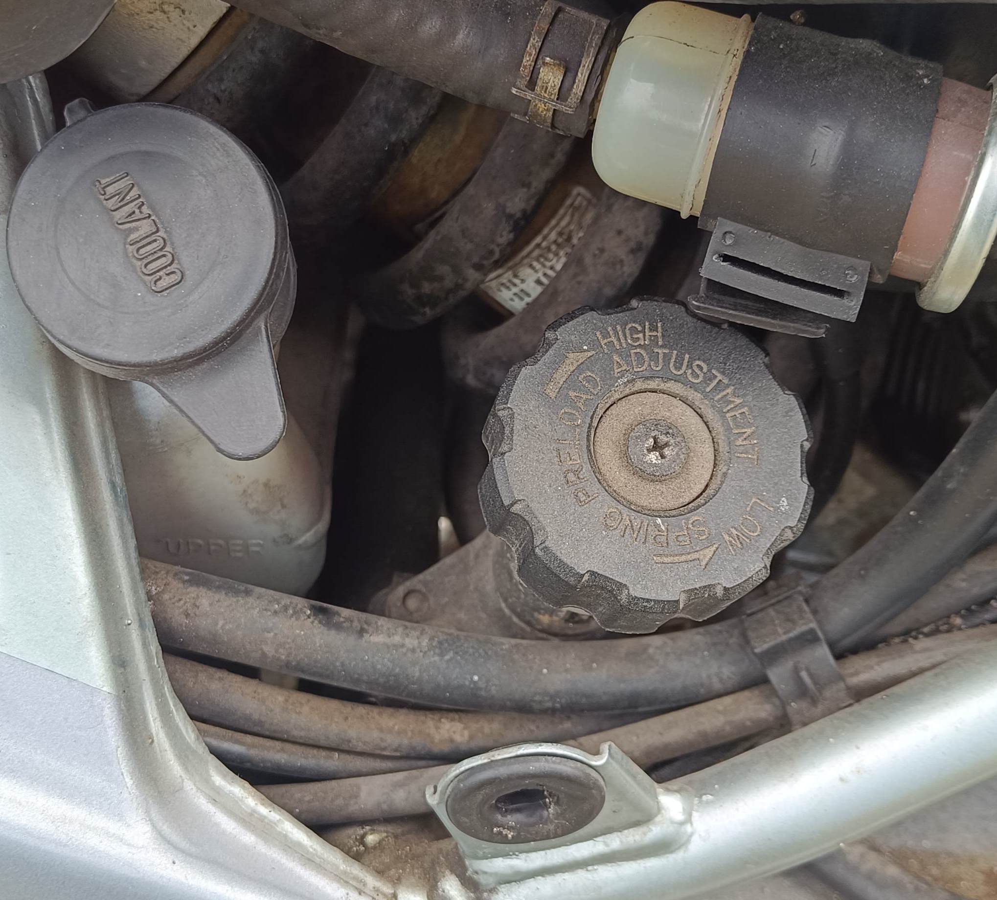

Witam, nie znalazłem na forum odpowiedzi do czego służy pokrętło zlokalizowane po lewej stronie pod bocznym deklem. Myślę że do regulacji twardości tylnego zawieszenia.
To pokrętło służy do ustawiania twardości zawieszenia (o ile, ma płynu ile trzeba i działa?) Kręcąc zgodnie z ruchem wskazówek zegara zawieszenie powinno robić się sztywniejsze, w przeciwną stronę bardziej miękkie.
Polecam znaleźć instrukcję, tam jest to opisane :)

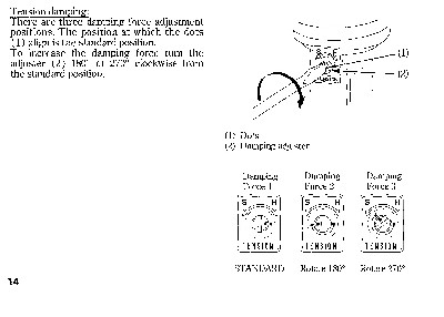

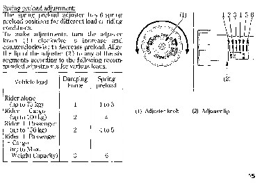

Pokrętło to napięcie wstępne sprężyny .
Po drugiej stronie na dole amora masz tłumienie.
